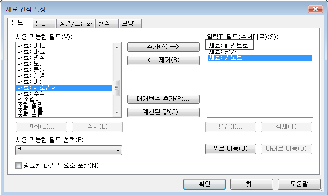

- 수량 보고 및 일람표 작성을 위해 페인트 도구에 적용된 재료는 호스트 객체 요소의 몸체 재료로 사용된 재료와 구분할 수 있습니다. 재료 견적 일람표 작성을 참고하십시오.
