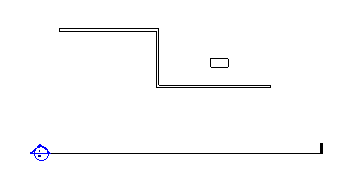

다음 예에서는 단면을 분할하는 예를 보여주지만 동일한 방법을 입면에도 사용할 수 있습니다. 다음 그림은 모델에 그린 일반적인 단면입니다.

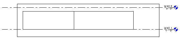

이 단면은 다음 뷰를 생성합니다.

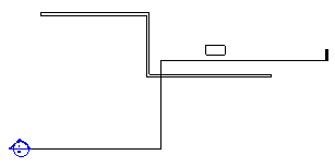

다음과 같이 단면을 수정하면 단면뷰가 변경됩니다.
