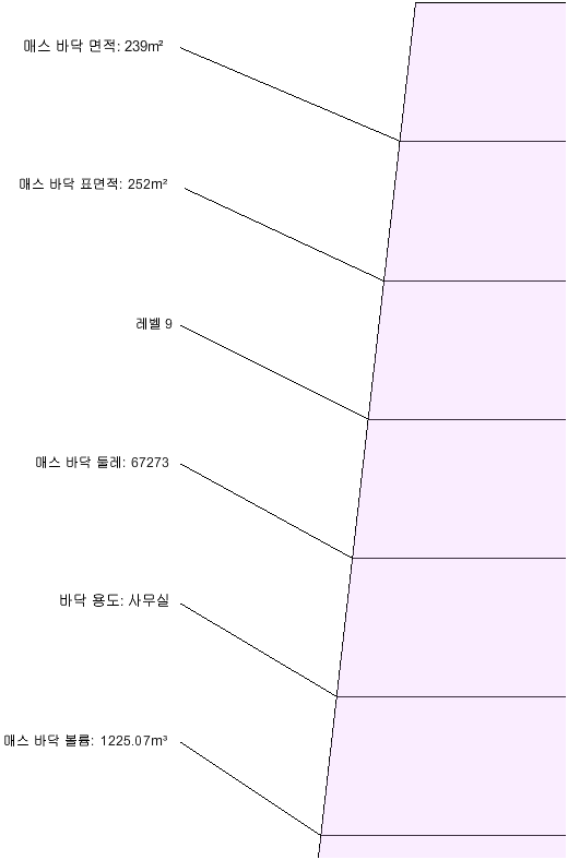

매스 바닥 태그에 다른 매개변수 값을 표시하려면 그림과 같이 원하는 정보를 포함하는 태그 패밀리를 작성합니다.
매스 바닥의 샘플 태그
