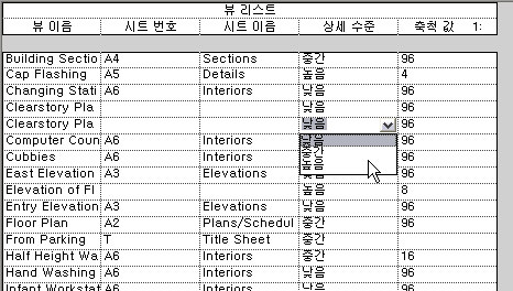

뷰 리스트는 프로젝트에 있는 뷰의 일람표입니다. 뷰 리스트에서 유형, 레벨, 시트 또는 기타 매개변수별로 뷰를 정렬 및 그룹화할 수 있습니다. 필요한 경우 시트에 뷰 리스트를 포함할 수 있습니다. (시트의 일람표 참고)
뷰 리스트를 사용하면 다음을 수행할 수 있습니다.
뷰 리스트를 사용하여 여러 뷰의 매개변수를 한 번에 보고 수정할 수 있습니다. 예를 들어 뷰 리스트에 상세 수준과 축척 매개변수를 포함한다고 가정합니다. 뷰 리스트에서 선택한 뷰의 상세 수준을 낮음, 중간 또는 높음으로 변경하거나 뷰 축척을 변경하여 일관된 설정을 사용할 수 있습니다. 시트에 표시되는 뷰 이름이나 뷰 제목을 변경할 수도 있습니다. 이 방법으로 뷰 리스트를 사용하면 한 위치에서 일관성 없는 뷰 설정을 식별하고 수정할 수 있습니다.
