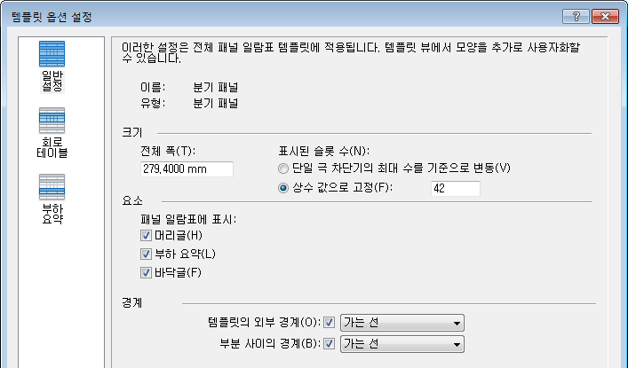

    일반 설정
      일반 설정 옵션을 통해 폭, 부품, 경계, 표시되는 슬롯 및 부품의 수 등 전체 패널 일람표 모양을 사용자화할 수 있습니다. 패널 일람표를 작성하기 전 또는 후에 사용자 지정에 맞추어 이러한 설정을 수정할 수 있습니다.
    1. 왼쪽 창에서 일반 설정을 선택합니다.
    2. 전체 폭에 대해 플로팅된 일람표의 폭을 인치 단위로 지정합니다.
    3. 표시된 슬롯 수에 대해 표시할 슬롯이 전기 시설물에서 결정되는지 여부를 지정하거나 상수 값을 설정합니다. 단일 극 차단기의 최대 수를 기준으로 변동을 선택하는 경우 전기 시설물 특성의 최대 #1 극 차단기 매개변수에 따라 슬롯 수가 결정됩니다.
      주: 장치의 극 수가 템플릿에 의해 지정된 슬롯 수를 초과하면 경고가 표시됩니다.
    4. 패널 일람표에 표시에 대해 템플릿의 머리글, 부하 요약 및 바닥글 부분을 표시할지 여부를 지정합니다.
    5. 경계에 대해 템플릿의 외부 경계 및 부품 간의 경계를 표시할지 여부를 지정합니다.

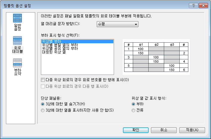

    회로 테이블
      패널 일람표 회로 정보의 배치 및 회로 관련 설정을 지정합니다.
    1. 왼쪽 창에서 회로 테이블을 선택합니다.
    2. 열 머리글 문자 방향을 지정합니다.
    3. 부하 표시 형식을 지정합니다. 형식 옵션은 편집하는 패널 일람표 템플릿 유형(및 패널 구성)에 따라 다릅니다. 패널 구성에 따라 사용 가능한 형식 옵션이 결정됩니다.
    4. 위상 열에 측정 단위를 지정합니다.
      분기 패널: 두 개 열, 회로 가로로
      두 개 열, 회로 가로로 패널 구성을 선택한 경우 분기 패널 템플릿 유형에 대해 다음과 같은 형식 옵션을 사용할 수 있습니다.
      위상별 부하: 이 형식은 2열 분기 패널 템플릿에만 사용할 수 있으며 각 회로가 자체 행에 표시됩니다.
      이 옵션에서는 행당 2개의 회로를 표시하는 대신 개별 행에 회로가 표시됩니다. 회로 1은 첫 번째 행에 표시되고, 회로 2는 두 번째 행에 표시되며 이러한 방식으로 계속됩니다. 각 위상의 부하가 단일 열에 표시됩니다.
      다중 위상 회로의 경우 다중 행 표시
      다중 위상 회로의 경우 회로 번호를 한 행에 표시
      위상별 분할 열의 부하. 기본 2열 분기 패널 템플릿 형식입니다. 행당 2개의 회로가 있으며 부하 값은 두 개로 분할되는 하나의 더 큰 열에 표시됩니다. 회로 1 및 2는 위상 A에 지정되고, 회로 3 및 4는 위상 B에 지정되며 이러한 방식으로 계속됩니다.
      위상별 공유 열의 부하. 이 형식은 2열 분기 패널에만 사용할 수 있습니다. 이 옵션에서 위상별 분할 열의 부하(위) 형식과 유일하게 다른 점은 한 행에서 2개의 회로에 대한 부하가 별도의 열에 표시되는 대신 슬래시로 구분된다는 것입니다.
      회로 번호를 여러 행에
      대칭된 위상 열: 이 형식은 2열 분기 패널에만 사용할 수 있으며 행당 2개의 회로가 포함된 2세트의 위상 열을 나타냅니다. 회로 1과 회로 2의 부하가 별도의 위상 열에 표시되며 이러한 방식으로 계속됩니다.
      분기 패널: 두 개 열, 회로 아래로
      분기 패널에 회로를 지정하는 다른 방법입니다. 회로가 패널에 걸쳐 가로로 지정되는 대신 한 쪽에서 아래로 (위에서 아래로) 지정된 다음 다른 쪽에서 아래로 지정됩니다.
      두 개 열, 회로 아래로 패널 구성을 선택한 경우 분기 패널 템플릿 유형에 대해 다음과 같은 형식 옵션을 사용할 수 있습니다.
      위상별 부하:
      위상별 분할 열의 부하. 이 형식은 행당 2개의 회로를 나타내며 부하 값은 두 개로 분할되는 하나의 더 큰 열에 표시됩니다.
      위상별 공유 열의 부하. 이 형식은 2열 분기 패널에 사용할 수 있으며 두 회로의 부하를 슬래시로 구분하여 한 행에 나타냅니다.
      대칭된 위상 열. 이 형식은 2열 분기 패널에만 사용할 수 있으며 2세트의 위상 열을 나타냅니다. 행당 두 개의 회로 및 회로 1과 회로 2의 부하가 별도의 위상 열에 표시됩니다.
      하나의 열 분기 패널
      회로당 총 부하만. 여기에 표시된 1열 분기 형식의 경우 첫 번째 행이 첫 번째 회로이고 두 번째 행이 두 번째 회로입니다.
      여기에 표시된 형식은 총 부하의 부세트 및 해당 위상의 부하를 표시합니다.
      부하 정보 없음. 이 형식은 부하 정보를 표시하지 않습니다.
      회로당 별도의 위상 부하. 위상별 회로 이름 지정 설정을 사용하는 경우 이 형식이 가장 적합합니다.
      스위치 보드
      스위치 보드의 경우 모든 회로가 극 수에 관계없이 같은 번호를 표시합니다.
      회로당 별도의 위상 부하
      단일 위상 패널의 경우 3상에 대한 열을 숨기거나 표시할 수 있습니다.
      회로당 총 부하만
      첫 번째 행은 첫 번째 회로(3극)입니다. 두 번째 행은 두 번째 회로(3극)입니다.
      단일 위상 옵션은 사용할 수 없습니다.
    5. 다중 위상 회로에 대한 열을 표시할 형식을 지정합니다(분기 패널 템플릿 전용).
    6. 다중 위상 회로의 경우 회로 번호를 한 행에 표시에 대해 회로 레이블을 한 행에 표시할지 여러 행에 표시할지 여부를 지정합니다. 이 옵션은 2열 분기 패널 템플릿에만 사용할 수 있습니다.
    7. 다중 위상 회로의 경우 다중 행 표시에 대해 다중 위상 회로를 여러 행에 표시할지 여부를 지정합니다. 이 옵션은 1열 분기 패널 템플릿에만 사용할 수 있습니다.
    8. 3상에 대한 열을 표시하지만 사용 안 함에 대해 데이터를 포함하지 않더라도 단일 위상 패널에 대해 세 번째 열을 표시할지 여부를 지정합니다. 단상 패널의 음영 위상 열을 참고하십시오.
    9. 위상 열 값을 부하(VA) 또는 전류(암페어) 단위로 표시할지 여부를 지정합니다.

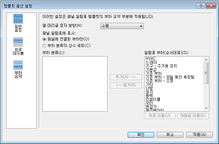

    부하 요약
      패널 일람표에 표시할 부하 클래스를 지정하고 부하 클래스의 순서를 지정합니다.
      부하 요약 옵션
    1. 왼쪽 창에서 부하 요약을 선택합니다.
    2. 열 머리글 문자 방향에 대해 문자 표시 방법을 지정합니다.
    3. 패널 일람표에 표시에 대해 연결된 부하만 표시할지 아니면 부하의 상수 세트를 표시할지 여부를 지정합니다. 상수 세트를 선택한 경우 추가 및 제거 버튼을 사용하여 표시할 부하를 지정합니다.
