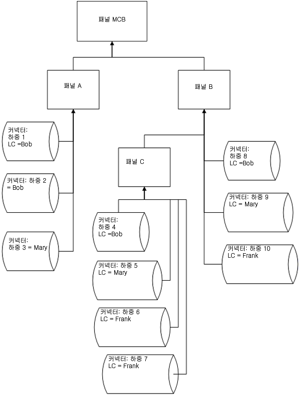

연결 부하 및 계산 예
패널 C
LC Bob
LC Mary
LC Frank
LC 그룹 라이트
총 연결 부하(패널 C) = (4+5+6+7)
총 수요 부하(패널 C) = DFBob * (4)+DFMary * (5) + DFFrank * (6+7)
- 총 연결 부하 = 4
- 총 수요 부하 = DFBob * (4)
- 총 연결 부하 = 5
- 총 수요 부하 = DFMary * (5)
- 총 연결 부하 = (6+7)
- 총 수요 부하 = DFFrank * (6+7)
- 총 연결 부하 = (5+6+7)
- 총 수요 부하 = (패널 C) = DFBob * (4)+DFMary * (5)+DFFrank * (6+7)
패널 B
LC Bob
LC Mary
LC Frank
LC 그룹 라이트
총 연결 부하(패널 B) = (4+5+6+7+8+9+10)
총 수요 부하(패널 B) = DFBob * (4+8)+DFMary * (5+9) + DFFrank * (6+7+10)
- 총 연결 부하 = (4+8)
- 총 수요 부하 = DFBob * (4+8)
- 총 연결 부하 = (5+9)
- 총 수요 부하 = DFMary * (5+9)
- 총 연결 부하 = (6+7+10)
- 총 수요 부하 = DFFrank * (6+7+10)
- 총 연결 부하 = (5+6+7+9+10)
- 총 수요 부하 = (패널 C) = DFBob * (4)+DFMary * (5) + DFFrank * (6+7)
패널 A
LC Bob
LC Mary
LC Frank
LC 그룹 라이트
총 연결 부하(패널 A) = (1+2+3)
총 수요 부하(패널 A) = DFBob * (1+2) + DFMary * 3
- 총 연결 부하 = (1+2)
- 총 수요 부하 = DFBob * (1+2)
- 총 연결 부하 = 3
- 총 연결 부하 = 0
- 총 수요 부하 = 0
- 총 연결 부하 = 0
- 총 수요 부하 = 0
패널 MCB
LC Bob
LC Mary
LC Frank
LC 그룹 라이트
총 연결 부하(패널 MCB) = (1+2+3+4+5+6+7+8+9+10)
총 수요 부하(패널 MCB) = DFBob * (1+2+4+8)+DFMary * (3+5+9) + DFFrank * (6+7+10)
- 총 연결 부하 = (1+2+4+8)
- 총 수요 부하 = DFBob * (1+2+4+8)
- 총 연결 부하 = (3+5+9)
- 총 수요 부하 = DFMary * (3+5+9)
- 총 수요 부하 = DFMary * (5+9) + DFFrank * (6+7+10)
