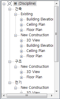

뷰 또는 시트의 특성 값을 사용하여 프로젝트 탐색기에서 뷰 및 시트를 정렬할 수 있습니다. 예를 들어 다음 이미지에서는 프로젝트 탐색기에서 분야, 공정 및 뷰 유형별로 차례로 구성된 뷰를 보여 줍니다. 뷰 분기의 상단 레벨에서는 현재 적용된 정렬 그룹의 이름(여기서는 분야)도 표시합니다.
