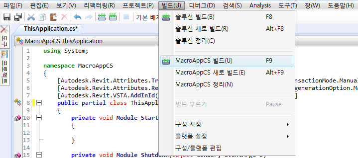

  5. 매크로를 선택하고 편집을 클릭합니다.
  6. Revit 매크로 IDE에서 작성 드롭다운 리스트의 매크로 관련 옵션을 선택합니다.
    이 예에서는 이름이 AppCS인 매크로를 빌드 중입니다. 매크로 응용프로그램 레벨 C# 매크로 코드는 ThisApplication.cs에 있습니다. IDE의 프로젝트 탐색기를 사용하여 디스크에서 해당 위치를 확인할 수 있습니다.
  7. Revit 매크로 IDE를 닫습니다.
  8. 코드가 올바르게 설정된 경우 Revit 매크로 IDE 응용프로그램 창의 왼쪽 아래 모서리에 빌드 성공 메시지가 표시됩니다.
