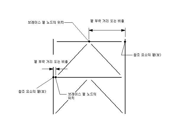

가새 요소를 추가한 후 가새 특성을 수정하여 가새가 보를 따라 위치를 유지하는 방법을 조절할 수 있습니다. 각 가새 끝점은 보 끝점과의 거리 또는 길이 비율로 보와의 위치를 유지할 수 있습니다. 부착된 보의 위치 또는 길이를 수정하면 선택하는 가새 설정에 따라 가새가 변경사항에 맞게 조정됩니다.
가새 형상은 구조 보와 매우 비슷하게 수정할 수 있습니다. 여기에는 위치선과 관련된 간격띄우기, 절단, 위치가 포함됩니다.

  1. 가새를 선택합니다.
  2. 특성 팔레트의 구조에서 다음 시작 부착 유형 옵션 중 하나를 선택합니다.
    • 거리: 가새 시작점이 보에 배치된 경우 이 값은 보의 가장 가까운 끝과 가새 시작점 사이의 거리를 지정합니다.
    • 비율: 가새 시작점이 보에 배치된 경우 이 값은 보를 따라 시작점이 배치되는 위치의 백분율을 지정합니다. 예를 들어 0.5는 시작점을 부착된 보 양 끝 사이의 중간 정도에 배치합니다.
    옵션을 선택한 후 시작 부착 비율 또는 시작 부착 거리의 값을 입력합니다. 가새 시작점이 기둥에 배치된 경우 가새의 끝에 대해 이 옵션을 사용할 수 없습니다.
  3. 참조 요소의 끝 값을 선택합니다. 이렇게 하면 참조 요소에서 거리 또는 비율을 측정하기 시작하는 끝이 지정됩니다.
    주: 가새 끝이 기둥이나 벽에 부착된 경우에는 레벨과 간격띄우기를 설정하여 점의 높이를 지정할 수 있습니다.
  4. 특성 팔레트의 구조에서 끝 부착 유형을 선택합니다.
    • 거리: 가새 끝점이 보에 배치된 경우 이 값은 보의 가장 가까운 끝과 가새 끝점 사이의 거리를 지정합니다.
    • 비율: 가새 끝점이 보에 배치된 경우 이 값은 보를 따라 끝점이 배치되는 위치의 백분율을 지정합니다. 예를 들어 0.5는 끝점을 부착된 보의 양 끝 사이의 중간 정도에 배치합니다.
    이 옵션을 선택한 후 시작 부착 비율 특성에 값을 입력합니다. 가새 시작점이 기둥에 배치된 경우 가새의 끝에 대해 이 옵션을 사용할 수 없습니다.
