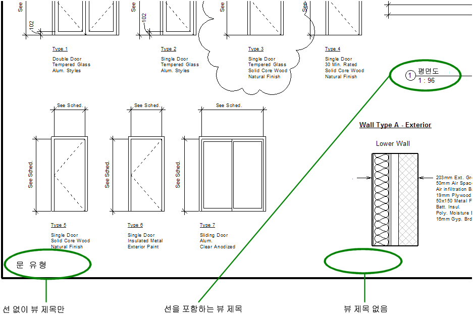

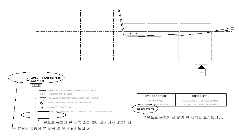

Revit Structure뷰를 시트에 배치할 경우 기본적으로 Revit은(는) 뷰 제목을 표시합니다. 뷰 제목에 대한 문자 속성을 지정하거나 뷰 제목에 포함할 정보를 정의하거나 시트에서 뷰 제목을 생략할 수 있습니다. 시트의 개별 뷰 제목에 대해 이러한 속성을 정의할 수 있습니다. 또한 뷰 제목 유형을 정의하고 이러한 유형을 사용하여 표준 설정을 뷰 제목에 적용할 수 있습니다.
뷰 제목에서 수평선의 두께, 색상 또는 패턴을 변경하거나 뷰 제목에서 수평선을 생략하려면 뷰포트 유형을 작성하거나 수정합니다. 뷰포트 유형을(를) 참고하십시오. 개별 뷰 제목에 대한 수평선 길이를 변경하려면 시트의 뷰 제목 수정을 참고하십시오.
