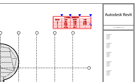

  4. 다음과 같이 참고 블록을 시트에 배치합니다.
    1. 프로젝트 탐색기에서 일람표/수량을 확장합니다.
    2. 참고 블록의 이름을 선택하고 시트 위로 끈 다음 클릭하여 배치합니다.
