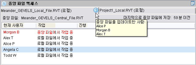

중앙 파일에 대한 업데이트 확인
프로젝트 파일의 로컬 사본에서 작업하고 있는 경우 중앙 파일 액세스 창의 해당 탭을 확인하여 다른 사용자가 중앙 파일을 업데이트했는지 여부를 확인합니다. 다른 사용자가 중앙 파일을 변경한 경우 로컬 파일 이름 옆에 아이콘이 표시됩니다. 커서를 이 아이콘 위로 이동하면 중앙 파일을 업데이트한 사용자를 표시하는 툴팁이 표시됩니다.
Revit 세션에서 공동작업 탭동기화 패널최근 작업 다시 로드를 사용하여 프로젝트 파일의 로컬 사본을 중앙 파일과 같은 최신 상태로 만들면 Worksharing Monitor의 중앙 파일 액세스 창에 있는 프로젝트 탭에서 아이콘이 사라집니다.
필요한 경우 누군가 중앙 파일을 업데이트할 때마다 바탕 화면 알림을 수신하도록 옵션을 구성할 수 있습니다. 옵션 설정을(를) 참고하십시오.
