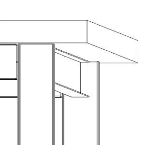

구조 바닥을 작성할 때 캔틸레버 적용
  1. 구조 바닥을 지지하는 보나 베이를 표시하는 평면뷰를 엽니다.
  2. 리본에서 구조 바닥을 클릭합니다.
      어디에 있습니까?
    • 구조 탭구조 패널바닥 드롭다운바닥: 구조
    • 건축 탭작성 패널바닥 드롭다운바닥: 구조
  3. 수정 | 바닥 경계 작성 탭그리기 패널경계선을 클릭하고 (지지 선택)을 클릭합니다.
  4. 특성 팔레트의 기타에서 콘크리트 캔틸레버 및 철골 캔틸레버 모두에 대한 간격띄우기 값을 입력합니다.
  5. 적용을 클릭합니다.
  6. 구조 바닥을 지지하는 보를 선택합니다.
  7. 수정 | 바닥 경계 작성 탭모드 패널편집 모드 완료를 클릭합니다.
주: 캔틸레버 간격띄우기는 슬래브 모서리가 작성된 방향을 기준으로 적용되며 선 스케치, 지지 선택 또는 벽 선택 구조 바닥 작성에 적용할 수 있습니다. 캔틸레버가 구조 바닥 내부에 표시되는 경우 스케치 모드를 시작하고 모서리를 선택하고 캔틸레버 값을 음수로 조정합니다.
