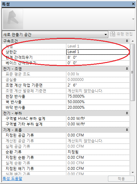

  5. 특성 팔레트의 구속조건에서 다음 특성을 수정할 수 있습니다.
    • 상한: 공간의 상한에 대한 참조 레벨을 지정합니다.
    • 한계 간격띄우기: 상한값에 대한 간격띄우기를 지정합니다.
      양수 또는 음수 값을 입력할 수 있습니다.
    • 베이스 간격띄우기: 참조 또는 베이스 레벨에 대한 간격띄우기를 지정합니다.
      주: 이것은 공간에 대한 참조 또는 베이스 레벨이므로 레벨을 수정할 수 없습니다.
    • 확인을 클릭합니다.
