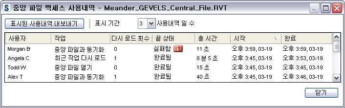

  2. 창의 오른쪽 상단에 있는 (사용내역)을 클릭합니다.
  3. 사용내역 대화상자의 최대 표시 일 수에서 표시할 사용내역의 일 수를 지정합니다.
    사용내역 대화상자에 Revit 프로젝트의 중앙 파일과 관련된 각 작업에 대한 정보가 표시됩니다. 중앙 파일 액세스 작업에 실패한 경우 오류에 대한 자세한 내용을 보려면 을(를) 클릭합니다. 중앙 파일과 동기화 작업 실패 시을(를) 참고하십시오.

  1. 사용내역 대화상자에서 표시된 사용내역 내보내기를 클릭합니다.
  2. 내보내기 대화상자에서 원하는 폴더로 이동하고 파일 이름을 지정한 다음 저장을 클릭합니다.
