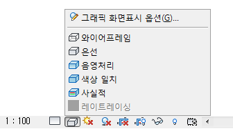

비주얼 스타일 지정
도면 영역 하단의 뷰 조절 막대에서 비주얼 스타일 아이콘을 클릭하고 옵션을 선택합니다.
