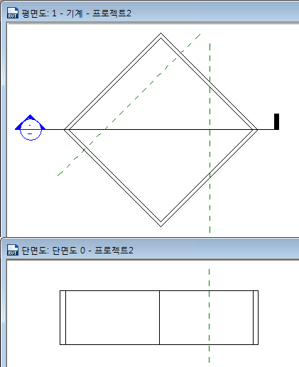

뷰에 있는 수직이 아닌 기준의 가시성
기준 요소(예: 참조 평면)가 뷰와 수직을 이루지 않는 경우에는 기준 요소가 뷰에 표시되지 않습니다.
예를 들어 다음 평면에는 2개의 참조 평면이 녹색 파선으로 표시되어 있습니다. 왼쪽에 있는 참조 평면은 단면 선과 비스듬하게 교차합니다. 오른쪽에 있는 참조 평면은 단면 선과 수직을 이룹니다. 기울어진 참조 평면은 단면 선과 수직을 이루지 않기 때문에 결과 단면뷰에 나타나지 않습니다. 그러나 수직 참조 평면은 단면뷰에 표시됩니다.
