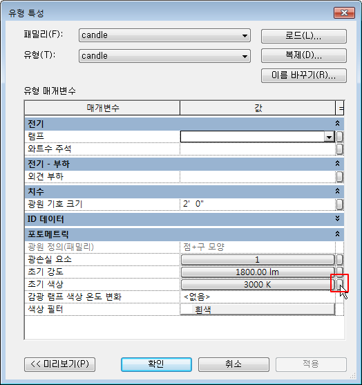

  7. 초 패밀리의 초기 강도 매개변수를 호스트 샹들리에 패밀리의 초기 강도 매개변수에 링크합니다.
    이러한 매개변수를 링크하고 건물 모델에 샹들리에를 추가하는 경우 프로젝트에서 전체 샹들리에에 대한 초기 강도 매개변수(또는 기타 링크된 매개변수)를 조정할 수 있습니다. 샹들리에에서 개별 초의 초기 강도를 변경할 수는 없습니다.
    방법?
    1. 호스트 샹들리에 패밀리에서 초 패밀리의 초 중 하나를 선택합니다.
    2. 수정 | <요소> 탭특성 패널(유형 특성)을 클릭합니다.
      유형 특성 대화상자의 열 헤딩에 등호가 있는 열 이 표시됩니다. 다른 매개변수에 링크할 수 있는 각 유형 매개변수에 대해 이 열에 회색 버튼이 표시됩니다.
    3. 초기 강도 매개변수(또는 프로젝트에서 샹들리에에 대해 변경할 수 있는 다른 매개변수)의 열에 있는 회색 버튼을 클릭합니다.
    4. 패밀리 매개변수 연관 대화상자에서 초기 강도(또는 선택한 유형 매개변수에 해당하는 매개변수)를 선택하고 확인을 클릭합니다.
