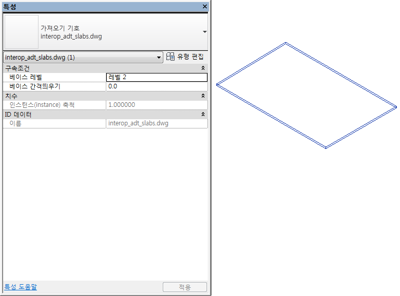

    가져온 도면은 단일 가져오기 기호로 표시됩니다.
  4. 가져온 객체에 대한 자세한 내용을 보려면 수정 | <파일 이름> 탭가져오기 인스턴스(Instance) 패널(조회)를 클릭한 다음 조회할 슬래브 블록을 선택합니다.
    해당되는 경우, 조회하면 객체 유형, 블록 이름(가져온 도면 이름과 동일), 레이어 및 스타일 이름이 표시됩니다.
    조회 모드를 종료하려면 Esc 키를 누릅니다.
