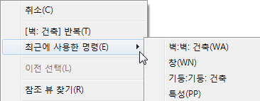

- 도면을 마우스 오른쪽 버튼으로 클릭하고 [마지막 명령] 반복을 클릭합니다.
- 도면을 마우스 오른쪽 버튼으로 클릭하고 최근에 사용한 명령
<명령 이름>을 클릭합니다. 최근에 사용한 명령은 다음과 같은 옵션입니다. 최대 다섯 개의 최근에 사용한 명령이 리스트에 표시됩니다.
주: 도구 설정, 캔버스 및 뷰 명령, 수정, 재실행/실행취소, 복사/잘라내기/붙여넣기, 완료/취소, 일부 옵션 막대 명령과 같은 명령은 최근에 사용한 명령 리스트에서 사용할 수 없습니다.
