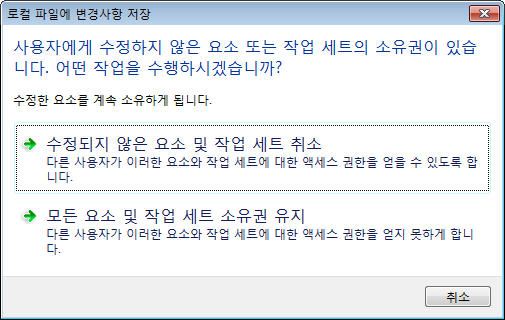

로컬로 저장
이 옵션을 사용하면 변경사항이 중앙 모델과 동기화되지 않고 로컬 모델에 저장되며 로컬 파일에 변경사항 저장 대화상자가 표시됩니다. 중앙 파일과 동기화하지 않았으므로 수정된 요소를 계속 소유하게 됩니다.
다음과 같은 옵션이 가능합니다.

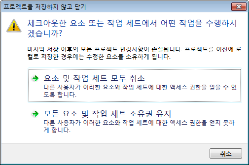

프로젝트를 저장하지 않음
이 옵션을 사용하면 로컬 모델에서 변경한 사항이 모두 취소됩니다. 마지막으로 로컬 모델에 저장한 사항에는 아무런 영향을 주지 않습니다. 이 옵션은 로컬 모델의 상태를 마지막으로 저장한 상태로 롤백하며 프로젝트를 저장하지 않고 닫기 대화상자를 표시합니다.
다음과 같은 옵션이 가능합니다.
