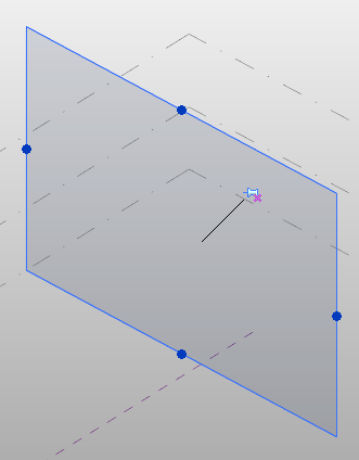

개념 설계 환경에서 참조 평면은 3D 뷰로 나타납니다. 이러한 참조 평면은 3D 요소로 편집할 수 있습니다. 예를 들어 이동할 수 없도록 3D 참조 평면을 잠글 수 있으며, 해당 평면의 잠금을 해제하고 평면을 끌어 크기를 변경할 수 있습니다. 선택하는 경우 참조 평면 이름이 3D 뷰에 나타납니다.
잠기고 원형 끌기 핸들이 표시되는 3D 참조 평면
