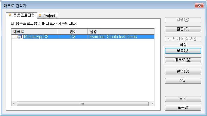

  1. 관리 탭매크로 패널매크로 관리자를 클릭합니다.
  2. 응용프로그램 레벨 매크로의 경우 응용프로그램 탭을, 문서 레벨 매크로의 경우 프로젝트 탭을 선택합니다.

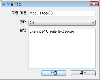

  3. 매크로 관리자 대화상자의 작성 섹션에서 모듈을 클릭합니다.
    새 모듈 작성 대화상자가 열립니다.
  4. 다음 정보를 입력합니다.
    • 모듈 이름 필드에 이름을 입력합니다.
    • 언어 필드에서 C#, VB.NET, Ruby 또는 Python을 선택합니다.
    • 필요한 경우 설명 필드에 모듈에 대한 간단한 설명을 추가합니다.
    C#에서 응용프로그램 레벨 모듈 작성
  5. 확인을 클릭합니다.
    새 모듈이 작성되고 매크로 관리자에 나열됩니다. 이제 하나 이상의 매크로가 추가될 수 있습니다.
