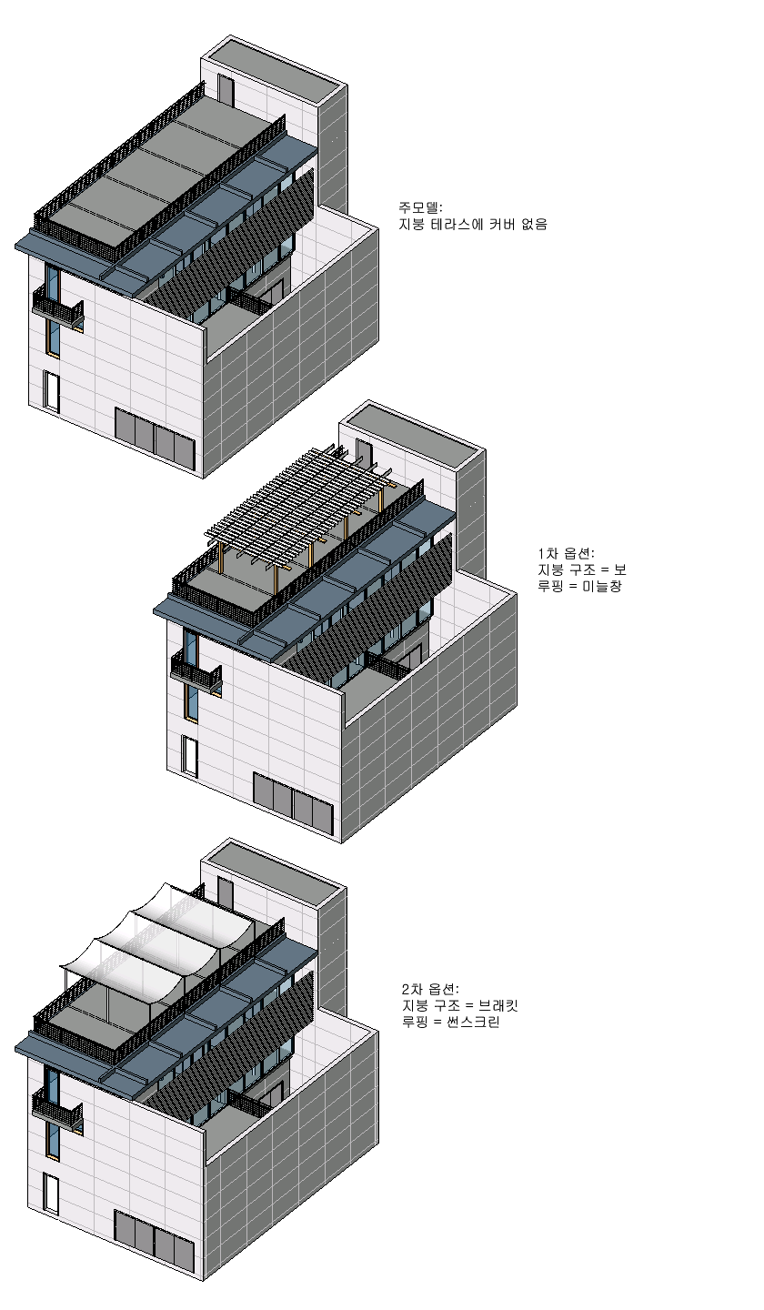

설계 옵션은 복잡도가 다양할 수 있습니다. 예를 들어 설계자가 지붕의 입구 설계나 구조 시스템에 대한 대안을 탐색할 수 있습니다. 프로젝트가 진행될수록 설계 옵션은 더 집중되고 단순화되며 일반적으로 다음과 같이 사용됩니다.
설계 옵션을 사용하여 프로젝트가 진행됨에 따라 여러 설계를 탐색할 수 있습니다. 설계 과정에서 언제든지 여러 설계 옵션 세트를 지정할 수 있습니다. 일반적으로 각 설계 옵션 세트는 특정한 문제나 영역을 처리합니다. 예를 들어 지붕 테라스에 덩굴시렁과 차양을 사용할 수 있는지 검토하기 위해 여러 루핑 설계(차양 또는 루버)를 사용하여 Roofing이라는 옵션 세트를 작성할 수 있습니다. 또한 여러 구조 설계(브래킷 또는 보)를 사용하여 Roof Structure라는 옵션 세트를 작성할 수 있습니다. 최종 설계를 선택한 후 선택한 옵션을 주모델에 통합하고 대안 설계는 제거할 수 있습니다.
