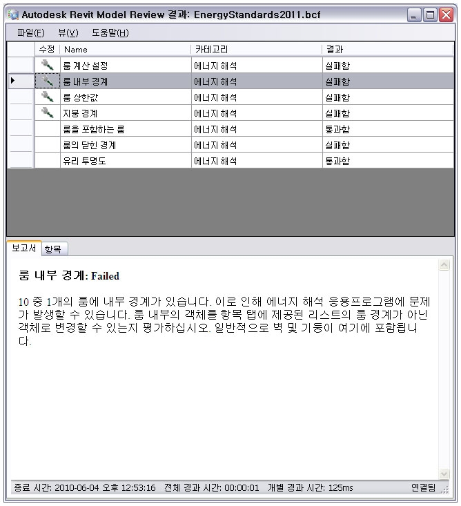

검사 실행 후 검사 Results Browser에 결과가 나타납니다. 다음과 같이 다양한 방법으로 이 정보를 사용할 수 있습니다.
검사 결과 탐색기에 포함된 정보는 알아보기 쉽도록 맨 위에 검사와 결과(통과, 실패 또는 보고서만)가 나열됩니다. 지정된 기준을 통과하거나 통과하지 못한 특정 항목에 대한 자세한 정보가 탐색기 창 아래의 보고서 및 항목 탭에 제공됩니다.
검사 결과 탐색기는 다음과 같습니다.
보고서 탭에는 검사 결과에 대한 상세정보가 있습니다. 검사가 원하는 기준에 맞지 않으면 영향을 받는 형상이나 데이터의 테이블이 표시되고 자세한 메시지가 사용자에게 제공됩니다.
항목 탭은 검사 결과에 대한 보다 구체적인 정보를 제공합니다. 이 탭을 통해 리스트에서 항목을 선택한 다음 Revit을 사용하여 문제의 원인이 어디 있는지 조정/편집하거나 수동으로 해결하기에 가장 좋은 뷰를 찾을 수 있습니다.
수정 열의 특정 검사 옆에 "렌치" 모양의 아이콘이 표시될 수 있습니다. 이 아이콘은 적용 가능한 경우 Model Review를 사용하여 수정 작업을 자동화할 수 있음을 나타냅니다. 각 검사 템플릿과 옵션에 대한 상세정보는 검사 유형 설명 섹션을 참조하십시오.
