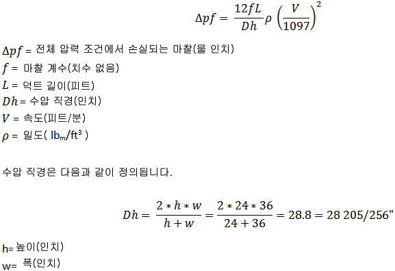

다음 예는 Revit에서 12,000CFM의 기류를 전달하는 100피트 세그먼트의 36" x 24" 직사각형 덕트에 대한 압력 강하를 계산하는 방식을 보여줍니다.
압력 강하는 다음과 같이 정의됩니다.
이 값은 덕트 특성의 수압 지름 매개변수에 대한 값과 일치합니다.

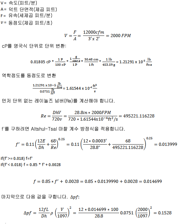

속도는 단면적을 기준으로 합니다. 설명:
계산된 압력 강하 값은 Revit의 덕트 특성에 있는 값과 일치합니다.
