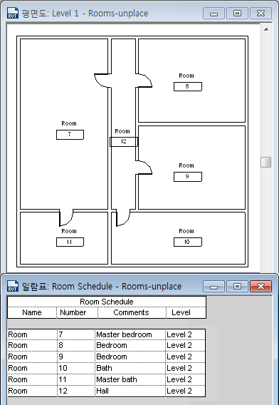

룸을 작성한 후 다음과 같은 방법으로 건물 모델에서 룸을 제거할 수 있습니다.
- 배치 취소: 건물 모델의 해당 위치에서 룸을 제거하지만 프로젝트에는 룸에 대한 정보가 계속 남아 있습니다. 그러면 나중에 프로젝트를 다시 설계할 때 다른 위치에 룸을 배치할 수 있습니다. 룸 배치 취소 또는 이동을(를) 참고하십시오.
- 삭제: 프로젝트에서 룸을 완전히 제거합니다(룸에 대한 모든 정보 포함). 룸 삭제을(를) 참고하십시오.
룸을 포함하는 평면 및 룸 일람표
