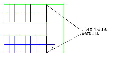

계단참이 포함된 계단의 난간
경계 및 챌판 선을 스케치하여 작성한 계단에 계단참이 포함되어 있는 경우, 경계선이 계단참과 만나는 위치에서 해당 경계선을 분할하여 난간이 정확하게 계단참과 계단의 경사를 따라 이동하도록 합니다.
  1. 계단을 선택하고 수정 | 계단 스케치 작성 탭수정 패널 분할을 클릭합니다.
  2. 계단참이 만나는 경계선을 분할합니다.
