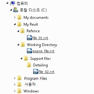

다음 이미지에서는 간단한 디렉토리 구조를 예로 사용합니다.
이런 경우 절대 경로와 상대 경로가 다음과 같이 정의됩니다. Working Directory 폴더를 확인합니다. 이 폴더의 이름은 설명을 위한 용도로 이렇게 지정되었습니다. 작업 디렉토리에는 어떤 이름이나 지정할 수 있습니다.
파일 절대 경로 상대 경로
sourcefile.rvt C:\My Revit\Working Directory\source-file.rvt source-file.rvt
file_01.rvt C:\My Revit\Reference\file_01.rvt ..₩Reference₩file_01.rvt
file_02.rvt C:\My Revit\Working Directory\Support Files\Detailing\file_02.rvt Support Files₩Detailing₩file_02.rvt
