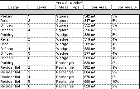

영역 해석 일람표 작성
면적 해석 예에서 설명한 시나리오를 기준으로 다음 절차에 따라 일람표를 작성하여 개념 설계에서 매스의 면적 해석을 수행합니다. 특정 단계는 일람표에 표시하려는 정보에 따라 달라질 수 있습니다.
면적 해석 일람표를 작성하려면

  5. 일람표에서 각 매스 바닥에 용도를 지정합니다.
    각 레벨의 용도 열에 문자를 입력합니다. 초기 값을 입력한 후에 나머지 행에 대해 필드를 클릭한 다음 리스트에 있는 값을 선택할 수 있습니다.
    다음으로 아래와 같이 용도별로 일람표를 정렬하고 일람표의 소계를 계산합니다.

  10. 확인을 클릭합니다.
그에 따라 일람표가 업데이트되어 행을 정렬하고 행의 소계를 계산합니다. 각 용도에 계획된 바닥 면적을 제곱 단위 및 백분율로 표시합니다.
