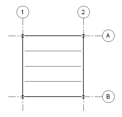

  1. 다음과 같이 구조 평면 레벨 - 해석 뷰를 프레임 평면 모델로 엽니다.
    주: 구조 평면 레벨의 해석 뷰에 하중을 배치합니다. 해석 뷰에 대한 내용은 시각화를 참고하십시오.

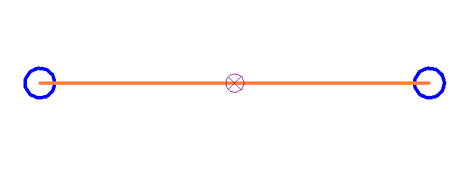

  6. 모델에서 보의 중심 등 적절한 위치에 집중하중을 배치합니다.
    프로젝트 좌표계를 사용하여 음의 Z 방향으로 집중하중을 배치한 평면뷰.
