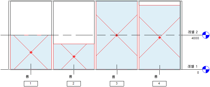

룸의 상위 경계 정의
상한값 및 한계 간격띄우기 매개변수를 함께 사용하여 룸의 상위 경계를 정의합니다.
주: 룸 경계 요소가 상한값 간격띄우기와 교차하는 경우 해당 요소가 대신 상위 경계를 구성합니다. (룸 볼륨 계산에서 천장 및 바닥 고려을(를) 참고하십시오.)
예를 들어 레벨 1에서 시작하는 룸을 가정합니다. 이 실이 레벨 2보다 4000mm 높게 연장되도록 표시하려면 상한값으로 레벨 2를 지정하고 한계 간격띄우기로 4000mm를 지정합니다. 기본적으로 한계 간격띄우기는 레벨 사이의 거리(10’ 또는 4000mm)입니다.
