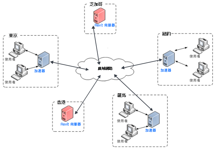

Revit Server를 사용하면 서버 기반의 작업 공유가 지원되므로 지리적으로 떨어져 있는 프로젝트 팀이 WAN(Wide Area Network)을 통해 동일한 모델에 대해 공동 작업을 수행할 수 있습니다. 아래 그림과 같이 여러 로컬 사이트의 여러 팀 구성원이 Revit Server 가속기를 사용하여 WAN을 통해 여러 Revit Server에 연결할 수 있습니다.
WAN을 통한 서버 기반 작업 공유
