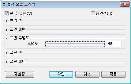

  2. 도면 영역에서 재지정할 요소를 마우스 오른쪽 버튼으로 클릭하고 뷰요소별에서 그래픽 재지정을 클릭합니다.
    뷰 특정 요소 그래픽 대화상자가 열리고, 해당 요소의 현재 가시성 및 그래픽 화면표시 설정을 표시합니다. 설정 상세정보를 보기 위해 카테고리를 확장해야 할 수도 있습니다.
  3. 뷰 특정 요소 그래픽 대화상자에서 원하는 대로 편집합니다.
    주: 주석, 가져오기 및 상세 요소에서는 관련된 재지정 옵션만 표시됩니다.
    • 볼 수 있음: 뷰에서 요소를 표시하거나 숨깁니다.
    • 중간색: 요소의 선 색상과 뷰의 배경색을 혼합합니다. 이 옵션이 선택되면 모든 선 그래픽(채우기 패턴 포함)과 솔리드 채우기는 중간색으로 그려집니다. 중간색은 음영처리된 뷰에서 재료의 색상에 어떤 영향도 주지 않습니다. 중간색/언더레이을(를) 참고하십시오.
    • 투영 선: 투시선 두께, 색상 및 패턴을 편집합니다.
    • 표면 패턴: 가시성, 색상 및 패턴을 편집합니다.
    • 표면 투명도: 표면이 아니라 요소의 선만 표시합니다. 투명도 슬라이더를 사용하여 표면 투명도의 백분율을 설정합니다.
    • 절단 선: 투시선 두께, 색상 및 패턴을 편집합니다.
    • 절단 패턴: 가시성, 색상 및 패턴을 편집합니다.
    위 항목 중 하나를 편집한 다음 적용을 클릭하여 뷰 특정 요소 그래픽 대화상자를 연 채로 두고 변경사항이 모델에 미치는 영향을 즉시 확인할 수 있습니다.
  4. 완료되면 확인을 클릭합니다.
