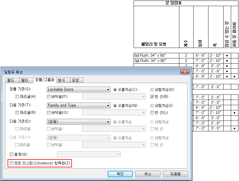

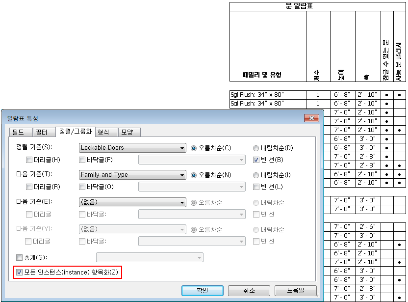

요소 유형 인스턴스(instance) 항목화
다음 이미지에서는 동일한 일람표에서 첫 번째는 모든 인스턴스(instance) 옵션 항목화가 선택된 경우를, 두 번째는 이 옵션이 선택 취소된 경우를 보여 줍니다.

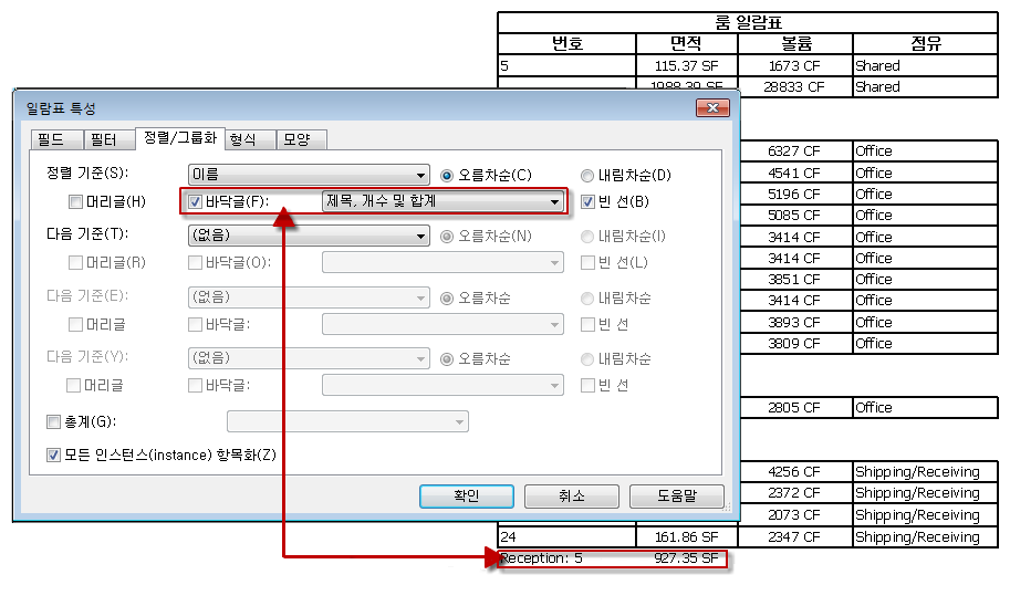

정렬된 일람표(합계 포함)
