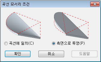

바닥 모양 편집 도구를 사용하여 호 세그먼트로 그린 바닥을 변경할 수 있습니다. 곡선 모서리 조건 도구는 곡선 모서리와 관련된 추가 도구입니다. 이 도구는 바닥의 호 모서리에 일치하는 모서리나 곡선 표면에 평평한 표면을 투영하도록 곡선 모서리를 설정합니다.
  1. 모양을 편집한 곡선 모서리 바닥을 수정하려면 해당 항목을 마우스 오른쪽 버튼으로 클릭하고 특성을 선택합니다.
  2. 특성 팔레트에서 구조 바닥 모양 편집 아래의 곡선 모서리 조건 버튼을 클릭합니다. 이렇게 하면 곡선 모서리 조건 대화상자가 열립니다.
  3. 물결 모양의 표면의 경우 곡선에 일치를 선택하고 평평한 표면의 경우 측면으로 투영을 선택합니다.
  4. 확인을 눌러 조건을 적용합니다.
