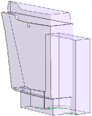

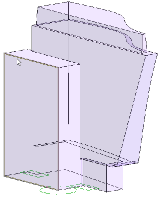

커서로 평평한 수직 면 강조 표시
커서로 수직이 아닌 면 강조 표시
