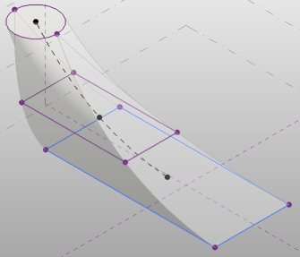

프로파일은 잠기거나 잠김 해제될 수 있습니다. 프로파일이 잠기면 양식은 상단과 하단 프로파일 사이의 관계를 유지하며 조작할 수 있는 방식으로 제한됩니다. 프로파일이 잠김 해제되면 양식은 어떤 방법으로든지 조작할 수 있습니다.
잠긴 프로파일을 사용하여 프로파일 하나를 조작하는 경우 다른 프로파일에 영향을 미치게 되어 전체 모양에 영향을 미칩니다. 예를 들어 상단 프로파일을 선택하고 잠그면 모든 프로파일이 해당 상단 프로파일의 모양을 가지게 됩니다.
다음 그래픽은 선택한 하단(정사각형) 프로파일로 잠긴 구속되지 않은 양식을 표시합니다.

프로파일 잠금을 클릭하여 양식 유형을 구속되지 않은 상태로 설정합니다. 구속되지 않은 양식 및 참조 기반 양식을(를) 참고하십시오.
구속되지 않은 프로파일을 사용하면 프로파일 모서리 또는 정점을 조작할 수 있습니다.
| 구속되지 않은 초기 양식 | 수정된 오른쪽 하단의 정점 | 결과로 발생되는 구속되지 않은 양식 |
