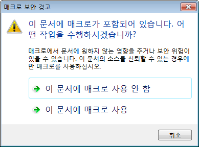

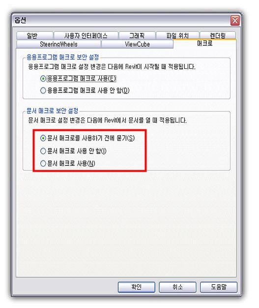

- 매크로 - 폴더에서 실행하는 경우 각 파일 마다 다음과 비슷한 대화상자가 나타날 수 있습니다.
