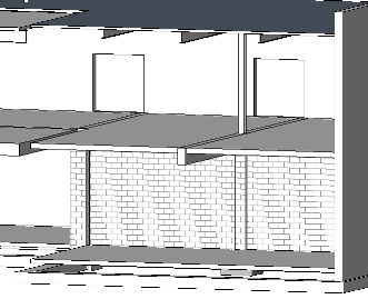

호 벽에 있는 개구부의 뷰
구조 예
벽에 있는 개구부 뷰
