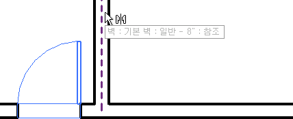

  3. 대칭 축으로 사용할 선을 선택하거나 그립니다.
    커서가 스냅할 수 있는 선 또는 참조 평면만 선택할 수 있습니다. 빈 공간을 중심으로 요소를 대칭할 수 없습니다.
Revit는 선택된 요소를 이동하거나 복사한 다음 선택된 축 반대편으로 위치를 반전합니다.
예제
대칭(및 복사)할 요소와 대칭 축 선택
대칭된(및 복사된) 문
