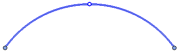

호 벽 크기 조정
중간 및 끝 컨트롤을 사용하여 호 벽의 크기를 조정할 수 있습니다.
  1. 호 벽을 선택합니다.
  2. 호 길이를 변경하려면 끝 컨트롤을 끕니다.
  3. 중심을 유지하면서 호 반지름을 변경하려면 옵션 막대에서 중심 유지를 선택합니다.
    끝점 위치, 직선 벽에 대한 접촉과 같은 기존 끝 조건을 유지하려면 이 옵션을 선택하지 마십시오.
  4. 가운데 컨트롤을 끕니다.
