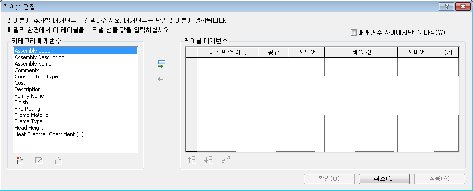

여러 매개변수 레이블 편집
레이블 편집 대화상자를 사용하여 레이블에 하나 또는 여러 개의 매개변수를 지정합니다.
카테고리 매개변수 창에는 태그 유형과 관련된 레이블 매개변수가 포함되어 있습니다. 레이블 매개변수 창에는 레이블에 표시되는 카테고리 매개변수가 포함되어 있습니다. 일반적으로 이것은 단일 매개변수이지만 더 복잡한 연결 레이블을 상세하게 작성할 수 있습니다.
