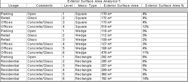

일람표를 작성하여 외부 표면적 해석
다음 절차에 따라 외부 표면적에 대한 해석 예에 설명된 시나리오를 기준으로 매스의 외부 표면적을 해석하기 위한 일람표를 작성합니다. 특정 단계는 일람표에 표시하려는 정보에 따라 달라질 수 있습니다.

  5. 일람표에서 각 매스 바닥의 용도 및 주석 열에 값을 지정합니다.
    주석을 사용하여 외부 건물 재료를 나타냅니다. 이 필드를 정렬에 사용할 수 있도록 일관성 있는 값을 사용합니다.
    다음으로 아래와 같이 외부 재료별로 일람표를 정렬하고 일람표의 소계를 계산합니다(주석 필드 사용).

그에 따라 일람표가 업데이트되어 행을 정렬하고 행의 소계를 계산합니다. 각 외부 재료의 표면적을 제곱 단위 및 백분율로 표시합니다.
이 예에서는 계산 방법의 차이로 인해 매스 바닥 중 일부(사각형 레벨 4 및 쐐기 레벨 6)의 외부 표면적이 다른 매스 바닥의 외부 표면적보다 큽니다. 매스 상단의 매스 바닥을(를) 참고하십시오.
또한 매스가 결합되는 경우 매스 사이의 내부 표면은 외부 표면적에서 제외됩니다. 매스 면 겹치기을(를) 참고하십시오.
