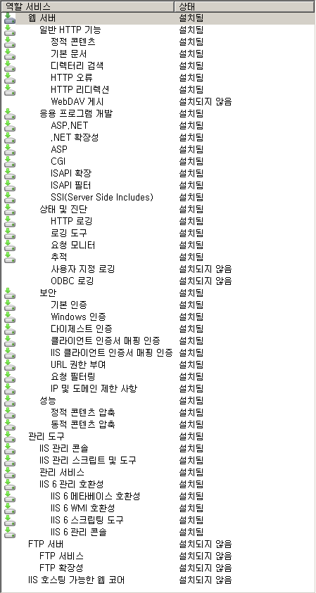

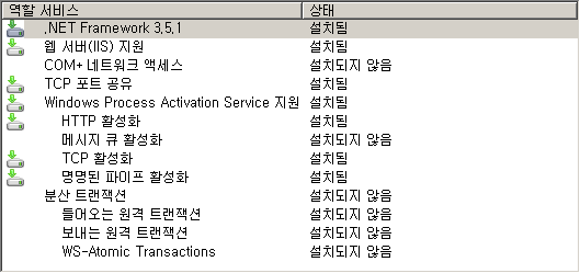

이 필수 구성요소가 올바르게 구성되었는지 확인하려면
  1. 시작 메뉴에서 모든 프로그램관리 도구서버 관리자를 클릭합니다.
  2. 서버 관리자에서 역할을 선택합니다.
  3. 역할 요약에서 응용프로그램 서버를 선택합니다.
  4. 역할 서비스로 스크롤한 다음 아래 6개의 역할 서비스가 설치되어 있는지 확인합니다.
    주: 서버에서 기존 상태 때문에 다른 역할 서비스를 설치할 수도 있습니다.

  6. 역할 요약에서 웹 서비스(IIS)를 선택합니다.
  7. 역할 서비스로 스크롤하여 다음 40개의 역할 서비스가 설치되어 있는지 확인합니다.
