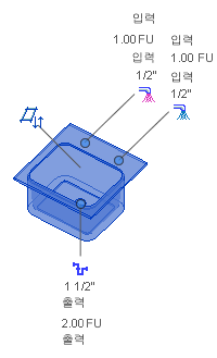

커넥터 레이블
연결하기 전에 시스템 커넥터의 특성을 볼 수 있습니다. 시스템 커넥터마다 시스템 유형과 커넥터 데이터(일반적으로 크기, 흐름 방향 및 흐름/설비 단위)를 표시하는 레이블과 지시선이 있습니다.
뷰에서 커넥터 레이블을 표시할 시스템 장치(장비 또는 설비)를 선택합니다.
각 커넥터에서 설비의 경계 상자 외부에 있는 시스템 유형 기호로 지시선이 표시되는데, 커넥터 방향으로 대부분 표시됩니다.
그리기 명령을 시작하여 커넥터에서 크기와 입면을 상속하려면 시스템 유형 아이콘을 클릭합니다.
