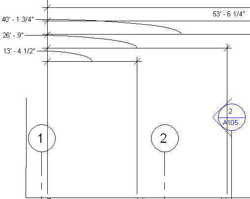

치수가 너무 가까이 표시되어 읽기 어려운 경우 문자를 치수선으로부터 멀리 끌어 명확성을 향상시킬 수 있습니다. 치수 문자 컨트롤은 영구 치수에만 사용할 수 있습니다.
| 조건... | 방법... |
텍스트를 이동하면 즉시 지시선이 표시됩니다. |
치수 문자가 치수의 치수 보조선 중 하나의 경로를 지나가면 지시선이 표시됩니다. |
| 옵션 막대 또는 특성 팔레트에서 지시선 옵션이 선택 취소된 경우 | 지시선이 표시되지 않습니다. |
예: 호 지시선(치수 보조선 초과 설정)
예: 선 지시선(원점에서 멀리 설정)
