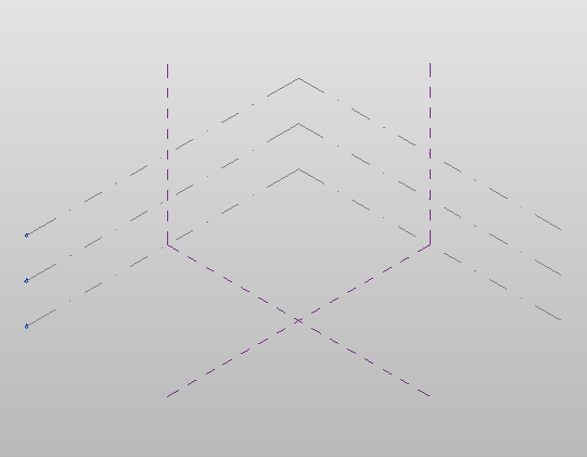

표면, 모서리 또는 정점을 선택할 때 나타나는 조작 컨트롤입니다. 이 컨트롤은 선택한 점에도 표시됩니다. 양식 수정을(를) 참고하십시오.
레벨 호스트 양식 및 점에 대한 참조로 작동되는 유한한 수평 기준면입니다. 3D 레벨은 도면 영역에서 해당 레벨 위로 커서를 이동할 때 개념 설계 환경에 표시됩니다. 이것은 작업 기준면으로도 설정할 수 있습니다.
양식을 작성하는 선을 그리는 데 사용하는 3D 기준면입니다. 3D 참조 평면은 개념 설계 환경에 표시됩니다. 이것은 작업 기준면으로도 설정할 수 있습니다.
양식을 작성하기 위한 선을 그리는 평면형 표면입니다. 3D 레벨 및 3D 참조 평면을 작업 기준면으로 설정할 수 있습니다. 작업 기준면은 도면 영역에서 작업 기준면 위로 커서를 이동할 때 자동으로 개념 설계 환경에 표시됩니다.
양식 작성 도구를 사용하여 작성된 3D 또는 2D 표면이나 솔리드입니다. 양식을(를) 참고하십시오.
평행 또는 비평행 작업 기준면에 그려진 다중 선(단일 세그먼트, 체인 또는 루프)에서 파생된 양식입니다.
지원되는 형상 구성 기법인 돌출, 로프트, 스윕, 회전, 표면을 사용하여 양식 요소 형상을 구성하기 위해 단독으로 또는 결합하여 사용되는 단일 곡선 또는 끝이 연결된 곡선 모음입니다.
