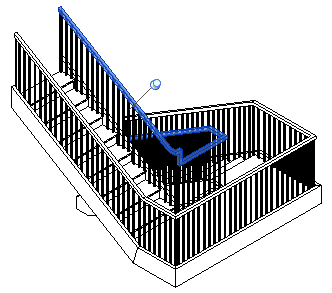

상단 난간 또는 핸드레일의 특성을 편집합니다.
연속 난간을 수정하려면
)이 표시됩니다. 잠금은 난간 인스턴스(instance) 또는 난간 시스템 유형이 변경되지 않았음을 나타냅니다. 난간은 난간 시스템 유형 특성에서 지정된 대로 설정됩니다.
잠금 아이콘을 클릭하거나 연속 난간 패널의
(난간 편집) 도구를 선택하면 잠금 해제(
) 아이콘이 표시됩니다.
