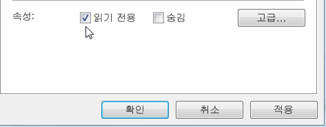

재료 라이브러리를 잠그려면 Windows 탐색기에서 파일을 마우스 오른쪽 버튼으로 클릭하고 속성을 클릭한 다음 읽기 전용 속성을 선택합니다.
잠금 컨트롤이 있는 특성 대화상자
